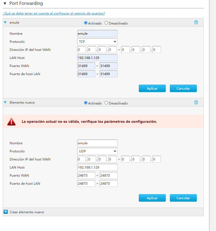

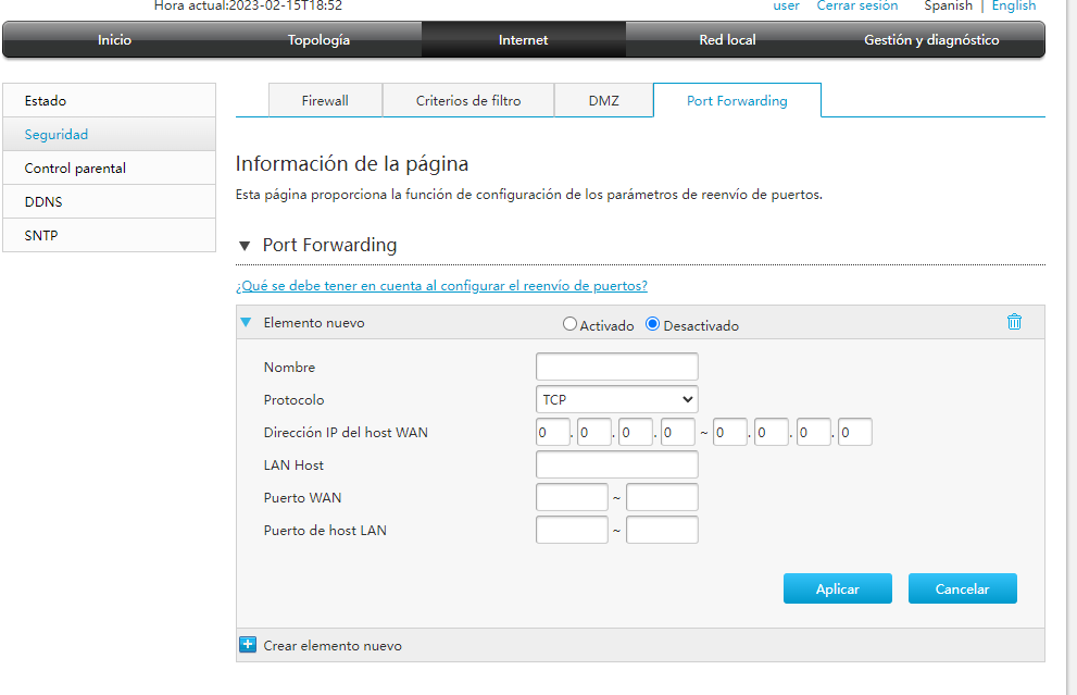

Me he tenido que cambiar de compañia por motivos economicos, como no claro jjj, y no soy capaz de abrirlos esta vez.
Router de Digi ZTE:H3600 V9
Esto supongo lo tendre que activar claro
Pero aqui me lio ya
Eso de puerto Wan
Puerto de host LAN
No idea que pongo.
En protocolo te da opción de las 2 juntas o por separado TCP y UPD
Gracias y espero vaya bien aqui

Y asi tampoco

Pregunta, ¿has contratado la conexion plus?
Edito:
Por ir adelantando
Internet > security > portforwading (es aqui donde tienes que crear la regla)
Tambien tienes la opcion del DMZ, la misma ruta pero en vez de port, dmz
Lo activas, pones la ip del equipo al que quieras autorizar y ya se abren. Esta opcion solo sirve para 1 equipo.
Pero si no has contratado la conexion plus (1 e), no podras abrir puertos, estas tras cg-nat

Si tengo plus por que me sale contraseña wifi Digifibraplus.
Donde pone puerto Wan y puerto host Lan no estoy seguro que poner, la imagen que hay entre spoiler.
Y en protocolo da la opción de TCP, UPD o las dos juntas.
Gracias a todos
